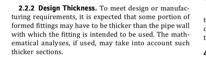

راهنمایی در خصوص تعیین رده و ضخامت زانویی بر اساس استاندارد ASME B16.9
تصویر مهدی منصوربختمهارت‌جومهدی منصوربختپرسیده شده ۴ سال پیش۵۹۰ بازدید۲ پاسخ
با سلام و عرض احترام
در استاندارد ASME B16.9 در مورد زانویی ها در مورد ضخامتشون من عددی ندیدم فقط یک جا در مورد ضخامت طراحی نوشته:
Design Thickness. To meet design or manufacturing requirements, it is expected that some portion of formed fittings may have to be thicker than the pipe wall with which the fitting is intended to be used. The mathematical analyses, if used, may take into account such thicker sections.
آیا رده و ضخامت زانو ها با ضخامت و رده لوله های بدون درز در استاندارد ASME B36.10 برابر است؟
سلام و عرض ادب
در اموزش هم عرض کردم خدمت شما ضخامت اتصالات bw براساس همان استاندارد متبوعه برای لوله ها یعنی asme b36.10 استفاده میشه و برای اتصالات ساکتی و رزوه ای در استاندارد asme b16.11 کلاس عنوان میشه. البته اگر ضخامتی هم در خصوص اتصالات Bw استفاده میشه منظور ضخامت لبه اتصال در محل اتصال bw هست
  • تصویر سیدسعید سیدسعید سجادیسیدسعید سیدسعید سجادی· ۴ سال پیش
    با سلام.قبل از اینکه استاد جواب بدهند اشاره کنم که خیر ، فیتینگ ها چون عملیات فرمینگ برای تبدیل شدن
    به مثلا البو روی اون ها انجام میشه باید ضخامت بیشتری داشته باشند.معمولا موقع فیت آپ هم این اختلاف ضخامت دیده میشه.
