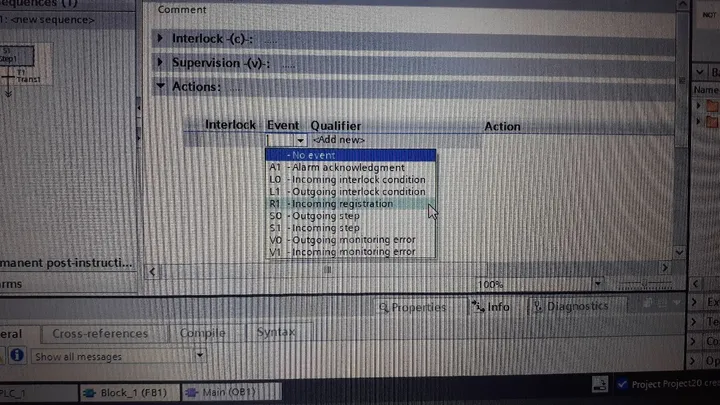

بررسی کاربرد EVENT های R1 و A1 در زبان برنامه نویسی Graph
تصویر امین واحدیان اردکانیمهارت‌جوامین واحدیان اردکانیپرسیده شده ۴ سال پیش۱۵۶ بازدید۸ پاسخ
سلام مهندس . تشکر از محبت و همیاری شما . یه سوال داشتم . در قسمت EVENT در زمانی که میخواهیم STEP ها را ادرس بدهید قبل از Qualifire گزینه event .
میخواستم که شما یه توضیحی در باره R1 . A1 بدید ممنون میشم

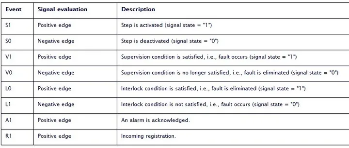

    تصویر هم موجود هست:point_up:
    Registration
    A registration is an event that is triggered outside the block. Registrations are queried via a positive signal edge at the “REG_S” or “REG_EF” input parameter. If the registration occurs via the “REG_S” input parameter, the event is only forwarded to the active step that is indicated in the “S_NO” output parameter. If the registration is via the “REG_EF” input parameter, the event is forwarded to all currently active steps.
    سلام این توضیحاتی هست که من پیدا کردم ولی کاربردی برای من تا حالا نداشته که نیاز پیدا کنم و تو پروژه ها هم برخورد نکردم
