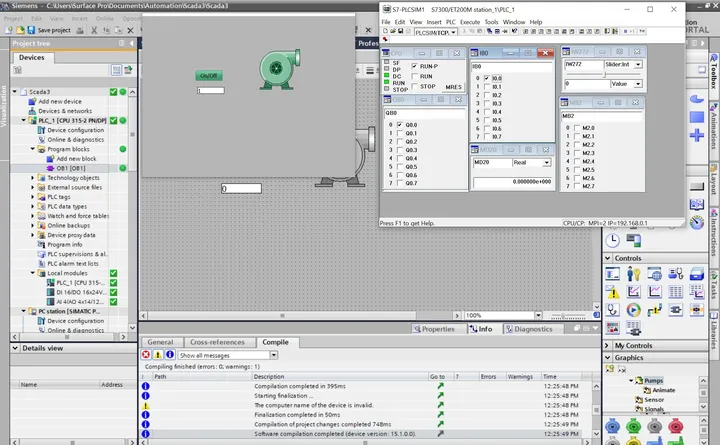

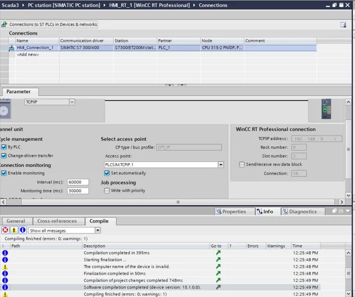

salam vagghteton bekheir, system hmi ya scada nemitone be plc dastor bede faghat taghirat ro neshon mide chetor mitonam in moshkel ro bartaraf konam. ba sepas
تصویر علیرضا برنده فرداستادعلیرضا برنده فرد· ۶ سال پیش
سلام ،اطلاعاتی که سیستم hmi به plc ارسال میکنه میتونه خروجی ،حافظه memory یا دیتا بلاک باشه، اگه به ورودی فرمان بدید اتفاقی کوه میرفته اینه که در سریال بعدی ورودی با مقداری که از ورودی میتونه جایگزین میشه و عملا فرمانی نمیگیرخ

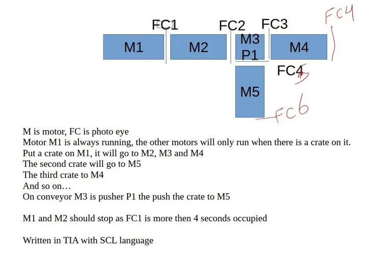

    man in barnamaro to scl neveshtam tanha moshkeli k dare ine k pusher p1 dorost kar nemikone ya baz mishe baste nemishe ya baste mishe dige baz nemishe. mamnon mishaam rahenmai konid.
  • تصویر ابراهیم مومنیمهارت‌جوابراهیم مومنی· ۶ سال پیش
    IF “Total Parts” MOD 2 = 0 THEN
    “F_TRIG_DB_4”(CLK:=“Pusher Diffuse Sensor”, Q=>“Pusher_1”);
    END_IF;
    IF “Pusher_1” THEN
    “P1” := 1;
    END_IF;
    “R_TRIG_DB_4”(CLK:=“Pusher front Sensor”,
    Q=>“Pusher_2”);
    IF “Pusher_2” THEN
    “P1” := 0;
    END_IF;
  • تصویر علیرضا برنده فرداستادعلیرضا برنده فرد· ۶ سال پیش
    سلام روز بخیر ،برنامه شما برنامه ای نیست که من همینطوری بتونم تحلیل کنم کلا ساختار scl نسبت به زبانهای دیگه در plc یکم پیچیده تر هست بنظرم شما برنامه رو اجرا کنید و در هنگام اجرا وضعیت برنامه رو مانیتور کنید تا بتوانید از روی وضعیت متغییر ها اشکال برنامه رو پیدا کنید
